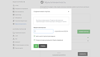

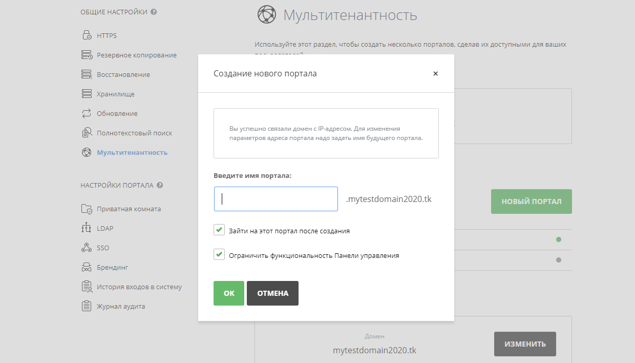

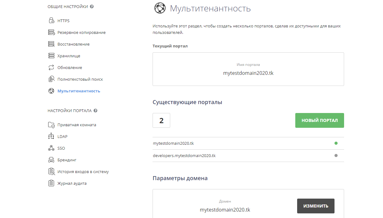

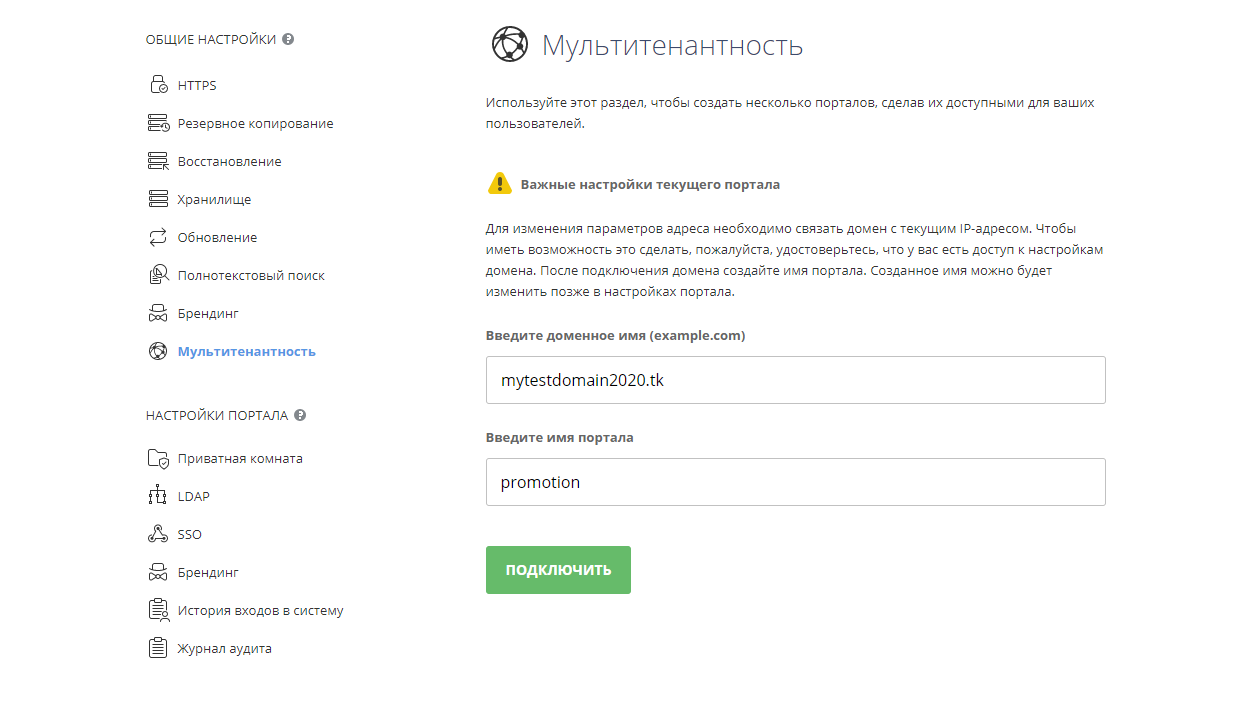

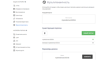

На странице Мультитенантность в Панели управления выполните следующие действия:
- нажмите кнопку НОВЫЙ ПОРТАЛ,
- укажите имя для второго портала,
- в случае необходимости снимите галочку с опции Ограничить функциональность Панели управления,
Когда эта настройка включена, в Панели управления нового портала будет доступен только раздел НАСТРОЙКИ ПОРТАЛА. Этот раздел позволяет администратору портала управлять только текущим порталом. Если отключить эту настройку, будет предоставлен полный доступ к функциональности Панели управления. В Панели управления нового портала будет также доступен раздел ОБЩИЕ НАСТРОЙКИ. Этот раздел позволяет администратору портала управлять всеми порталами.
- нажмите кнопку OK, чтобы сохранить портал.
Если вы не сняли галочку с опции Зайти на этот портал после создания, включенной по умолчанию, вы будете перенаправлены на новый портал, доступный по адресу newportalname.domainname.com.
В новой вкладке браузера откроется страница первоначальной настройки портала. Задайте и подтвердите пароль (пароль должен содержать не менее 8, но не более 30 символов), в случае необходимости измените адрес электронной почты для создания учетной записи Администратора. Вам не потребуется загружать файл лицензии, так как она применяется ко всем порталам сразу.
Чтобы задать для нового портала некоторые индивидуальные настройки, перейдите в Настройки портала. Вы можете изменить настройки из раздела Персонализация (язык и часовой пояс портала, настройки страницы приветствия, шаблон команды, цветовую схему), выбрать нужные Модули и инструменты для использования, задать настройки Безопасности и параметры SMTP.
