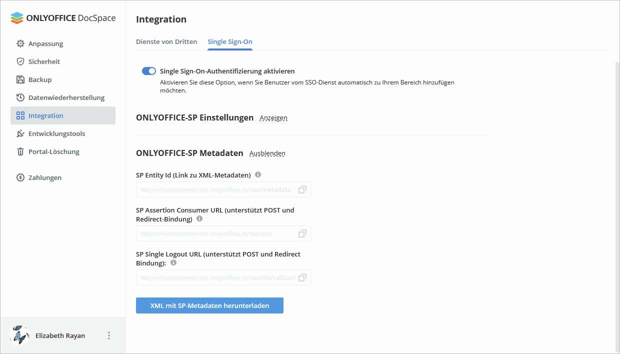

- Öffnen Sie in den DocSpace-Einstellungen links den Bereich Integration.

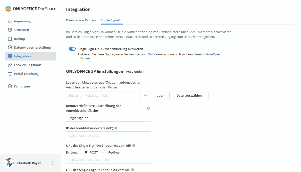

- Wechseln Sie zur Registerkarte Single Sign-On.

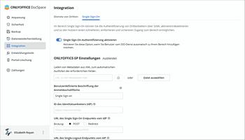

- Aktivieren Sie den Umschalter Single-Sign-On-Authentifizierung aktivieren.

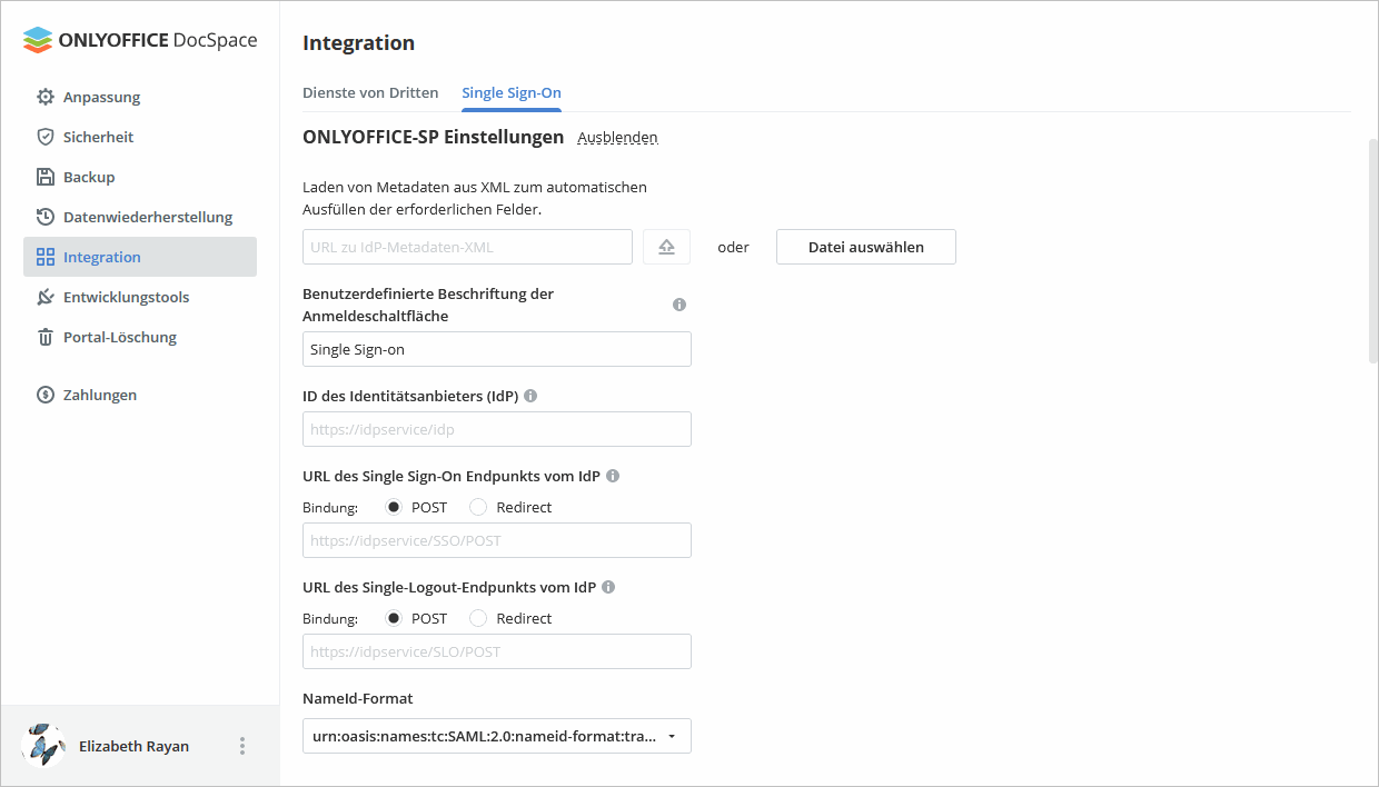

- Klicken Sie im Abschnitt ONLYOFFICE SP-Einstellungen auf Anzeigen und füllen Sie die erforderlichen Felder aus. Die erforderlichen Informationen können auf verschiedene Arten angegeben werden:
- Die URL-Adresse der Metadatendatei eingeben. Wenn Ihre IdP-Metadaten von außen über den Link zugänglich sind, fügen Sie den Link in das Feld URL zu IdP-Metadaten-XML ein und klicken Sie auf die Schaltfläche
, um Daten zu laden. Beim Laden der Daten werden alle erforderlichen Parameter automatisch in erweiterter Form angezeigt.
- Die Metadatendatei hochladen. Wenn Ihr IdP eine Metadatendatei bereitstellt, verwenden Sie die Schaltfläche Datei auswählen, um nach der Datei zu suchen, die auf Ihrem lokalen Computer gespeichert ist. Wenn die Datei hochgeladen wird, werden alle erforderlichen Parameter automatisch in der erweiterten Form angezeigt.
- Die erforderlichen Parameter manuell angeben. Wenn die Metadatendatei nicht verfügbar ist, geben Sie die erforderlichen Parameter manuell ein. Um die erforderlichen Werte zu erhalten, wenden Sie sich bitte an Ihren IdP-Administrator.
Die folgenden Parameter stehen zur Verfügung:
- ID des Identitätsanbieters (Pflichtfeld) – die ID des Identity Providers oder die URL-Adresse, die vom Service Provider verwendet wird, um den IdP eindeutig zu identifizieren.
https://example.com/idp/shibboleth
wobei example.com der Domänenname Ihres SSO-Dienstes ist
- URL des Single Sign-On Endpunkts vom IdP (Pflichtfeld) - die URL, die für das Single Sign-On auf der Seite des Identity Providers verwendet wird. Sie ist die Endpunktadresse in Ihrem IdP, an den der SP Authentifizierungsanfragen sendet.
Stellen Sie den erforderlichen Bindungstyp ein, indem Sie eines der entsprechenden Optionsfelder auswählen. Bindungen geben an, wie Authentifizierungsanfragen und -antworten zwischen dem IdP und dem SP über das zugrunde liegende Transportprotokoll übertragen werden: Mithilfe der HTTP POST- oder HTTP Redirect-Bindung.
- URL des Single-Logout-Endpunkts vom IdP - die URL, die für das einmalige Abmelden auf der Seite des Service Providers verwendet wird. Sie ist die Endpunktadresse in Ihrem IdP, an die SP Abmeldeanforderungen/Antworten sendet.
Stellen Sie den erforderlichen Bindungstyp ein, indem Sie eines der entsprechenden Optionsfelder auswählen. Bindungen geben an, wie Abmeldeanforderungen und -antworten zwischen dem IdP und dem SP über das zugrunde liegende Transportprotokoll übertragen werden: Mithilfe der HTTP POST- oder HTTP Redirect-Bindung.
- NameId-Format - der Parameter NameID ermöglicht SP, einen Benutzer zu identifizieren. Wählen Sie eines der verfügbaren Formate aus der Liste aus.
Es ist möglich, die Schaltfläche für die Anmeldung bei DocSpace mit dem Single Sign-on-Dienst auf der ONLYOFFICE-Authentifizierungsseite anzupassen. Verwenden Sie dazu das Feld Benutzerdefinierte Beschriftung des Login-Buttons im Abschnitt ONLYOFFICE SP-Einstellungen.

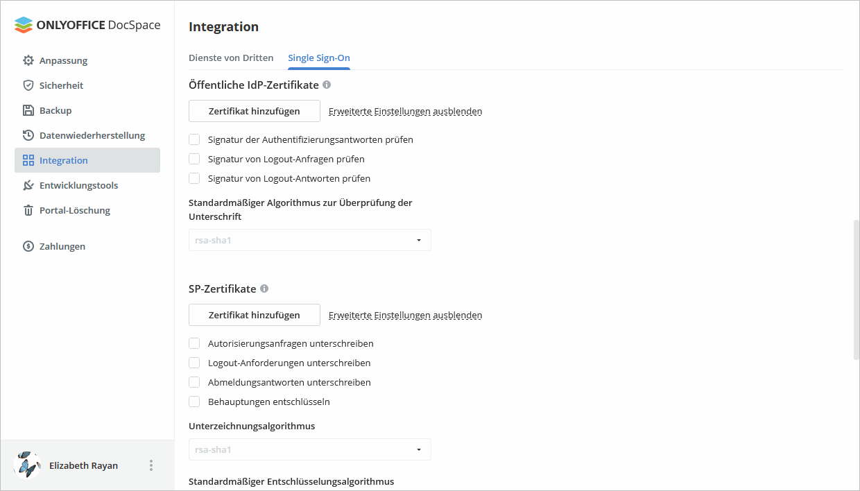

Sie können auch die IdP- und SP-Zertifikate hinzufügen.

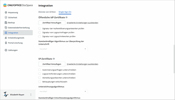

Öffentliche IdP-Zertifikate
Öffentliches Zertifikat des Identity-Providers - In diesem Abschnitt können Sie die öffentlichen Zertifikate des Identity Providers hinzufügen, die vom SP verwendet werden, um die Anforderungen und Antworten des IdP zu überprüfen.
Wenn Sie die IdP-Metadaten geladen haben, werden diese Zertifikate automatisch zu Ihrem DocSpace hinzugefügt. Andernfalls finden Sie die Zertifikate in Ihrem IdP-Konto. Um ein Zertifikat manuell hinzuzufügen, klicken Sie auf die Schaltfläche Zertifikat hinzufügen. Das Fenster Neues Zertifikat wird geöffnet. Geben Sie das Zertifikat in das Feld Öffentliches Zertifikat ein und klicken Sie auf die Schaltfläche OK.
Legen Sie zusätzliche Parameter für Zertifikate fest, indem Sie die entsprechenden Kästchen ankreuzen.
Legen Sie zusätzliche Parameter für Zertifikate fest, indem Sie die entsprechenden Kästchen markieren. Geben Sie an, welche Signaturen von Anfragen/Antworten, die vom IdP an den SP gesendet werden, verifiziert werden sollen:
- Signaturen der Authentifizierungsantworten prüfen, um Signaturen der an SP gesendeten SAML-Authentifizierungsantworten zu überprüfen.
- Signatur von Logout-Anfragen prüfen, um Signaturen der an SP gesendeten SAML-Abmeldeanforderungen zu überprüfen.
- Signatur von Logout-Antworten prüfen, um Signaturen der an SP gesendeten SAML-Abmeldeantworten zu überprüfen.
Wählen Sie den erforderlichen Algorithmus aus der Liste Standardmäßiger Algorithmus zur Überprüfung der Unterschrift: rsa-sha1, rsa-sha256 oder rsa-sha512.
Standardeinstellungen werden nur in Fällen verwendet, in denen die IdP-Metadaten nicht angeben, welcher Algorithmus verwendet werden soll.
Über den entsprechenden Link können Sie die hinzugefügten Zertifikate bearbeiten oder löschen.

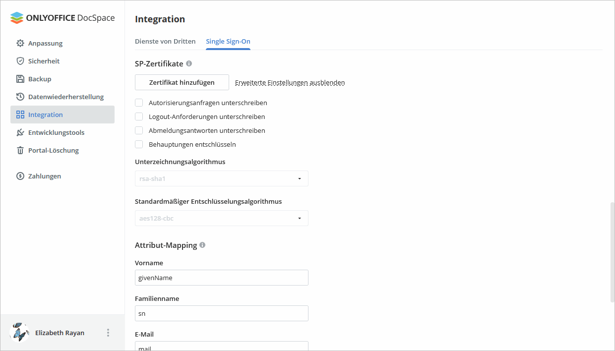

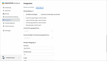

SP-Zertifikate
SP-Zertifikate: In diesem Abschnitt können Sie die Service-Provider-Zertifikate hinzufügen, die zum Signieren und Verschlüsseln der Anforderungen und Antworten vom SP verwendet werden.
Wenn Ihr IdP verlangt, dass Eingabedaten signiert und/oder verschlüsselt werden, erstellen oder fügen Sie entsprechende Zertifikate in diesem Abschnitt hinzu.
Klicken Sie auf die Schaltfläche Zertifikat hinzufügen. Das Fenster Neues Zertifikat wird geöffnet. Sie können ein selbstsigniertes Zertifikat generieren oder ein vorhandenes Zertifikat im Feld Öffentliches Zertifikat und den entsprechenden privaten Schlüssel im Feld Privater Schlüssel hinzufügen. Wählen Sie in der Liste Nutzen für eine der verfügbaren Optionen aus: signing, encrypt, signing and encrypt. Wenn Sie fertig sind, klicken Sie auf die Schaltfläche OK.
Abhängig vom Zertifikatszweck, der beim Hochladen/Generieren des Zertifikats in der Liste Nutzen für ausgewählt wurde, werden die Zertifikatszusatzparameter angegeben. Die folgenden Parameter definieren, welche Anfragen/Antworten, die vom SP an den IdP gesendet werden, signiert werden sollen:
- Authentifizierungsanfragen unterschreiben, um SP die an IdP gesendeten SAML-Authentifizierungsanfragen signieren zu lassen.
- Logout-Anforderungen unterschreiben, damit SP die an IdP gesendeten SAML-Abmeldeanfragen signiert.
- Abmeldungsantworten unterschreiben, damit SP die an IdP gesendeten SAML-Logout-Antworten signiert.
Wenn Sie die Option encrypt oder signing and encrypt in der Liste Verwenden für ausgewählt haben, ist der Parameter Behauptungen entschlüsseln auch aktiviert. Die Entschlüsselung erfolgt mit dem entsprechenden Privaten Schlüssel.
Wählen Sie die erforderlichen Algorithmen aus den Listen aus:
- Signaturalgorithmus:
- Standardalgorithmus für Entschlüsselung:
aes128-cbc, aes256-cbc oder tripledes-cbc.

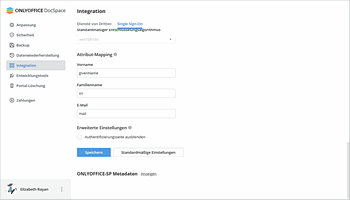

Attribut-Mapping
Attribut-Mapping - In diesem Abschnitt können Sie die Übereinstimmung der Felder im Abschnitt Konten mit den Benutzerattributen festlegen, die vom IdP zurückgegeben werden. Wenn sich ein Benutzer mit den SSO-Anmeldeinformationen bei ONLYOFFICE SP anmeldet, erhält ONLYOFFICE SP die erforderlichen Attribute und füllt die vollständigen Namens- und E-Mail-Adressfelder im Benutzerkonto mit den vom IdP erhaltenen Werten. Wenn der Benutzer im Abschnitt Konten nicht vorhanden ist, wird er automatisch erstellt. Wenn die Benutzerinformationen auf der IdP-Seite geändert wurden, werden sie auch im SP aktualisiert.
Die verfügbaren Attribute sind:
- Vorname (Pflichtfeld) - ein Attribut in einem Benutzerdatensatz, das dem Vornamen des Benutzers entspricht.
- Familienname (Pflichtfeld) - ein Attribut in einem Benutzerdatensatz, das dem Nachnamen des Benutzers entspricht.
- E-Mail (Pflichtfeld) - ein Attribut in einem Benutzerdatensatz, das der E-Mail-Adresse des Benutzers entspricht.

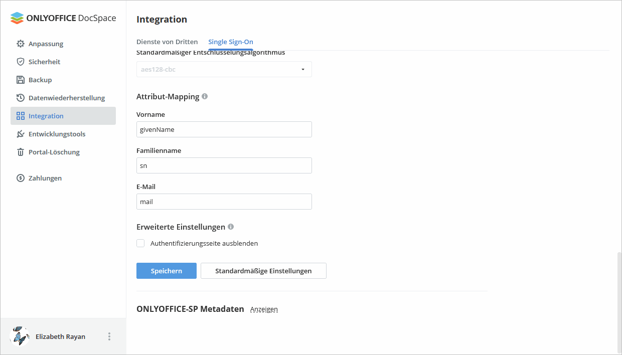

Erweiterte Einstellungen
Mit der Option Anmeldeseite ausblenden können Sie die Standard-Authentifizierungsseite ausblenden und automatisch zum SSO-Dienst umleiten.
WichtigWenn Sie die Standardauthentifizierungsseite wiederherstellen müssen (um auf DocSpace zugreifen zu können, wenn Ihr IDP-Server ausfällt), können Sie den Schlüssel /login?skipssoredirect=true nach dem Domänennamen Ihrer DocSpace in der Adressleiste des Browsers hinzufügen.
Wenn alle Einstellungen in Ihrem DocSpace festgelegt sind, klicken Sie auf die Schaltfläche Speichern. Der Abschnitt ONLYOFFICE SP-Metadaten wird geöffnet.

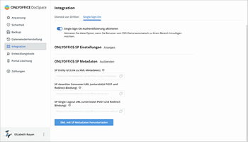

Registrierung von ONLYOFFICE als vertrauenswürdiger Dienstanbieter bei Ihrem Identity Provider
Jetzt müssen Sie ONLYOFFICE als vertrauenswürdigen Dienstanbieter in Ihrem IdP-Konto hinzufügen und die ONLYOFFICE SP-Metadaten im IdP angeben.
Informationen zum Erhalt der erforderlichen Daten finden Sie im Abschnitt ONLYOFFICE SP-Metadaten auf der Seite Single Sign-On. Stellen Sie sicher, dass die SP-Daten öffentlich zugänglich sind. Klicken Sie dazu auf die Schaltfläche SP-Metadaten-XML herunterladen. Der Inhalt der XML-Datei wird in einem neuen Browser-Tab angezeigt. Speichern Sie die Daten als XML-Datei, um sie zum IdP hochladen zu können.
Sie können auch einzelne Parameter manuell kopieren, indem Sie auf die Schaltfläche
in den entsprechenden Feldern klicken.
- SP Entity ID (Link zu XML-Metadaten) - die XML-URL-Adresse des Service Providers, die heruntergeladen und vom Identity Provider verwendet werden kann, um den SP eindeutig zu identifizieren. Standardmäßig befindet sich die Datei unter der folgenden Adresse: http://example.com/sso/metadata wobei example.com Ihr ONLYOFFICE DocSpace-Domänenname oder Ihre öffentliche IP-Adresse ist .
- SP Assertion Consumer URL (unterstützt POST und Redirect-Bindung) - die URL-Adresse des Service Providers, an der Assertionen vom Identity Provider empfangen und verarbeitet werden. Standardmäßig wird die folgende Adresse verwendet: http://example.com/sso/acs wobei example.com Ihr ONLYOFFICE DocSpace-Domänenname oder Ihre öffentliche IP-Adresse ist.
- SP Single Logout URL (unterstützt POST und Redirect-Bindung) - die URL, die für das einmalige Abmelden auf der Seite des Identity Providers verwendet wird. Sie ist die Endpunktadresse in Ihrem SP, an der Abmeldeanforderungen/Antworten vom Identity Provider empfangen und verarbeitet werden. Standardmäßig wird die folgende Adresse verwendet: http://example.com/sso/slo/callback wobei example.com Ihr ONLYOFFICE DocSpace-Domänenname oder Ihre öffentliche IP-Adresse ist.
Diese Parameter und XML-Inhalte unterscheiden sich je nach Ihrer DocSpace-Konfiguration, z.B.: Wenn Sie einen Domänennamen angeben, werden die Parameter ebenfalls geändert und Sie müssen Ihren IdP neu konfigurieren.
