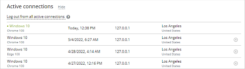

- Suchen Sie den Abschnitt Aktive Verbindungen. Klicken Sie auf die Schaltfläche Anzeigen, um die Liste aller aktiven Verbindungen dieses Benutzers zu öffnen.
- Finden Sie die benötigte Verbindung und klicken Sie auf das Symbol
rechts.
- Bestätigen Sie diese Aktion.
Die ausgewählte Verbindung wird gestoppt und aus der Liste ausgeschlossen. Danach muss der Benutzer erneut Anmeldeinformationen eingeben, um sich vom selben Gerät aus beim Portal anzumelden.
Die Liste jeder aktiven Verbindung enthält folgende Daten: Betriebssystem, Browser, Zeit und Datum IP-Adresse und Standort.

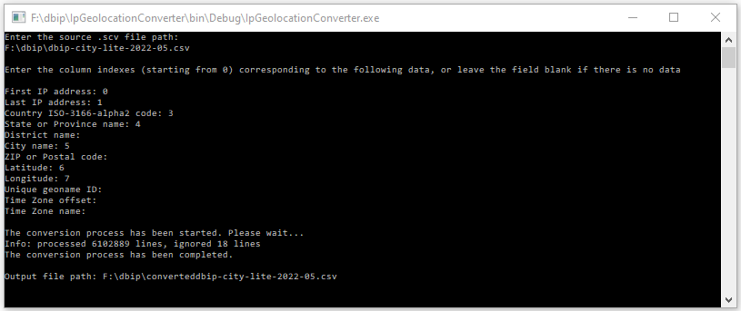

Sobald die ausführbare Datei gestartet wird, werden Sie aufgefordert, den Pfad zur .csv-Datei mit den Daten einzugeben.
Dann werden Sie aufgefordert, die Nummern der Spalten in der Datei einzugeben, die den bestimmten Daten entsprechen.

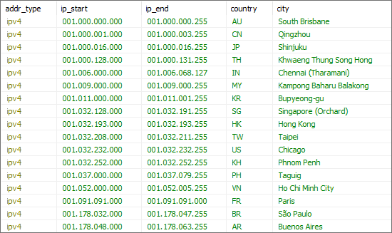

Wenn Sie das Dienstprogramm IpGeolocationConverter.exe und eine von db-ip.com heruntergeladene Datenbank verwenden, wird es empfohlen, die Anzahl der Spalten anzugeben, wie sie im Bild unten gezeigt werden:
Als Ergebnis wird im Verzeichnis mit der angegebenen .csv-Datei eine neue Datei mit für uns spezifischen Daten erstellt.

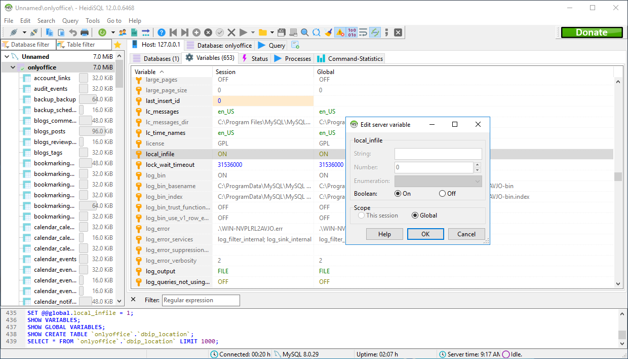

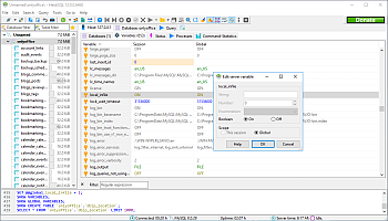

Geben Sie den Wert ON für die Einstellung local_infile an.

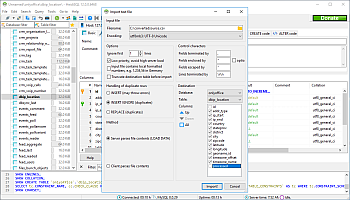

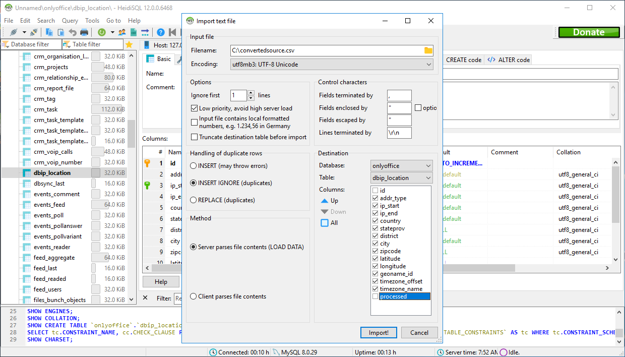

Wählen Sie den Menüpunkt Tools (Werkzeuge) -> Import CSV file... (CSV-Datei importieren) aus. Wählen Sie die Ausgabedatei, die Tabelle, geben Sie die Codierung, die Trennzeichen ('Lines terminated by' ("Zeilen beendet durch")) und die Felder an. Deaktivieren Sie die Spalten „id“ und „processed“.
Klicken Sie auf die Schaltfläche Import.
