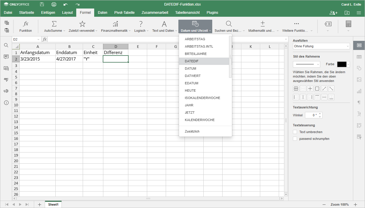

Um die DATEDIF-Funktion anzuwenden,
- Wählen Sie die Zelle aus, in der Sie das Ergebnis anzeigen möchten.
- Wechseln Sie zur Registerkarte Formel.
- Klicken Sie auf die Schaltfläche Datum und Uhrzeit.
- Wählen Sie die DATEDIF-Funktion aus der Liste.
- Geben Sie die erforderlichen Argumente ein, die durch Kommas getrennt sind.

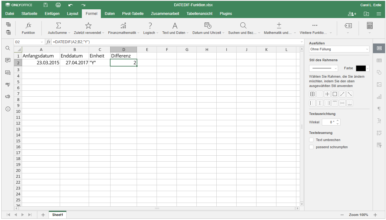

Wenn die Argumente eingegeben sind, drücken Sie die Eingabe-Taste. Das Ergebnis wird in der ausgewählten Zelle angezeigt.

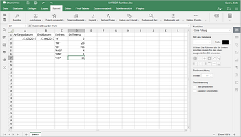

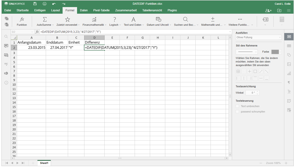

In diesem Beispiel verwenden wir die folgende Funktion:

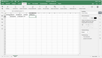

=DATEDIF(DATUM(2015,3,23),"4/27/2017","Y") gibt die Anzahl der vollständigen Jahre im gesamten Zeitraum zwischen dem 23. März 2015 und dem 27. April 2017 zurück. Das Ergebnis ist 2 Jahre.

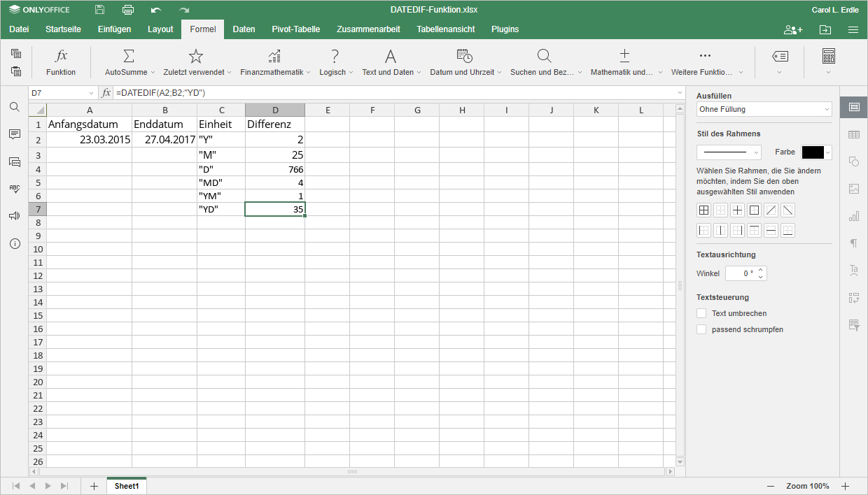

Lassen Sie uns das Einheitsargument ändern, um die Differenz zwischen denselben Daten basierend auf anderen Zeiträume zu berechnen:
=DATEDIF(DATUM(2015,3,23),"4/27/2017","M") - Die Funktion berechnet die Anzahl der vollständigen Monate im gesamten Zeitraum vom 23. März 2015 bis 27. April 2017. Das Ergebnis ist 25 Monate.
=DATEDIF(DATUM(2015,3,23),"4/27/2017","D") - Die Funktion berechnet die Gesamtzahl der vollständigen Tage im gesamten Zeitraum vom 23. März 2015 bis 27. April. Das Ergebnis ist 766 Tage.
=DATEDIF(DATUM(2015,3,23),"4/27/2017","MD") - Die Funktion berechnet die Anzahl der Tage zwischen dem 23. März 2015 und dem 27. April 2017, wobei Monate und Jahre ignoriert werden, d.h. Sie werden der Unterschied in Tagen zwischen dem 23. und 27. Tag zurückgegeben. Das Ergebnis ist 4 Tage.
=DATEDIF(DATUM(2015,3,23),"4/27/2017","YM") - Die Funktion berechnet die Anzahl der Monate zwischen dem 23. März 2015 und dem 27. April 2017, wobei Tage und Jahre ignoriert werden, d.h. Sie werden der Unterschied in den Monaten zwischen März und April zurückgegeben. Das Ergebnis ist 1 Monat.
=DATEDIF(DATUM(2015,3,23),"4/27/2017","YD") - Die Funktion berechnet die Anzahl der Tage zwischen dem 23. März 2015 und dem 27. April 2017, wobei Jahre ignoriert werden, d.h. die Differenz wird in Tagen zwischen dem 23. März und dem 27. April zurückgegeben. Das Ergebnis ist 35 Tage.
