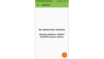

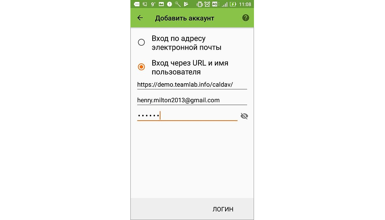

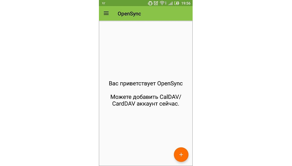

- В приложении OpenSync нажмите на кнопку Плюс в правом нижнем углу, чтобы добавить новую учетную запись.
- Выберите вариант Вход через URL и имя пользователя.
- Укажите параметры учетной записи:
- Нажмите Логин в правом нижнем углу.

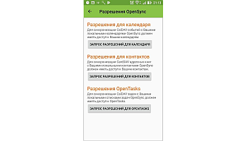

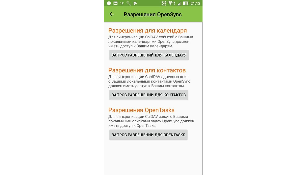

- В панели оповещений появится оповещение о том, что приложению требуются разрешения. Нажмите кнопку Запрос разрешений для календаря затем предоставьте необходимые разрешения, нажав кнопку Разрешить.
Если вы планируете экспортировать задачи, то потребуется предоставить приложению OpenTasks соответствующие разрешения. Нажмите кнопку Запрос разрешений для OpenTasks затем предоставьте необходимые разрешения, нажав кнопку Разрешить. При первом запуске приложения OpenTasks также потребуется предоставить разрешения через интерфейс самого приложения.

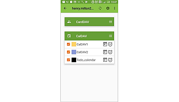

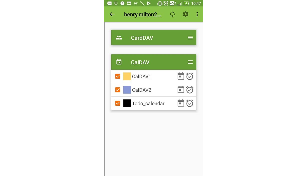

- В приложении OpenSync нажмите на добавленную учетную запись (в качестве названия учетной записи по умолчанию используется адрес электронной почты).
- Все календари из раздела Мои календари вашей учетной записи на портале, поддерживающие синхронизацию по протоколу CalDAV, будут импортированы на устройство и показаны в списке CalDAV. Отметьте галочкой календари, которые вы хотите отобразить в календаре на устройстве.
Если вы планируете импортировать задачи, надо включить для отображения календарь Todo_calendar, отметив его галочкой в списке в приложении OpenSync.

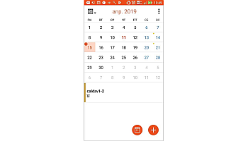

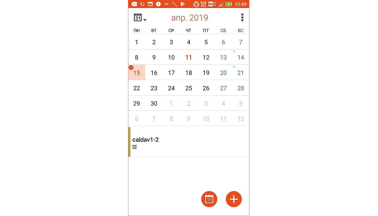

- Войдите в стандартный календарь на вашем устройстве. Обновите календарь, нажав кнопку меню в правом верхнем углу и выберите пункт меню Обновить. После этого события из экспортированного календаря будут отображены в стандартном календаре на устройстве.

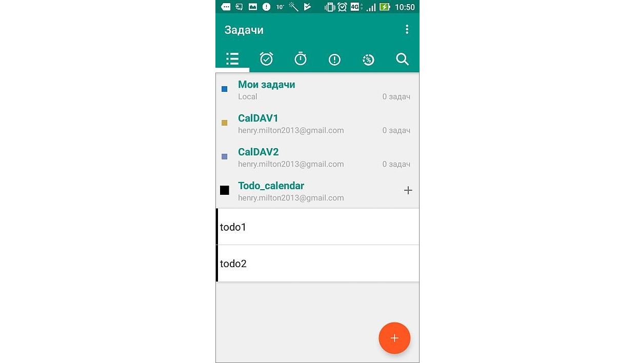

Если вы планируете импортировать задачи, откройте приложение OpenTasks и обновите список задач, нажав кнопку меню в правом верхнем углу и выбрав пункт меню Обновить. После этого список задач Todo_calendar будет отображен в приложении OpenTasks.

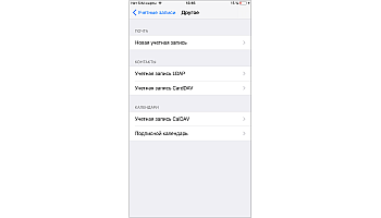

- На iOS-устройстве, откройте меню Настройки и перейдите в раздел Пароли и учетные записи.
- Нажмите Добавить учетную запись.

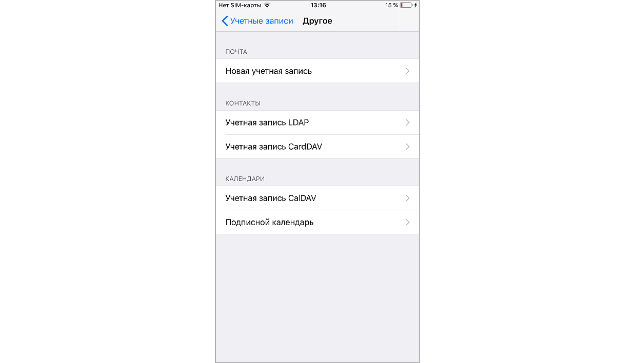

- В списке выберите пункт Другое.
- В подразделе Календари выберите опцию Учетная запись CalDAV.

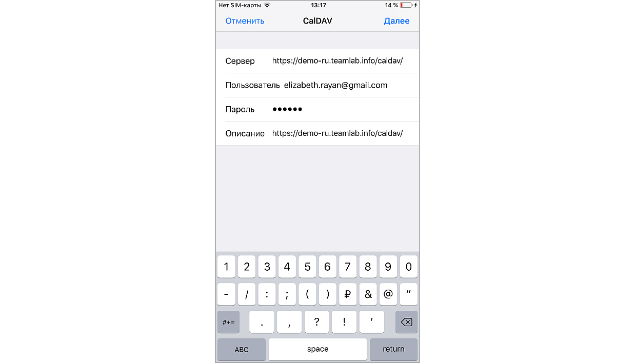

Настройки будут проверены и сохранены.

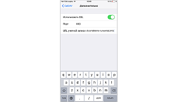

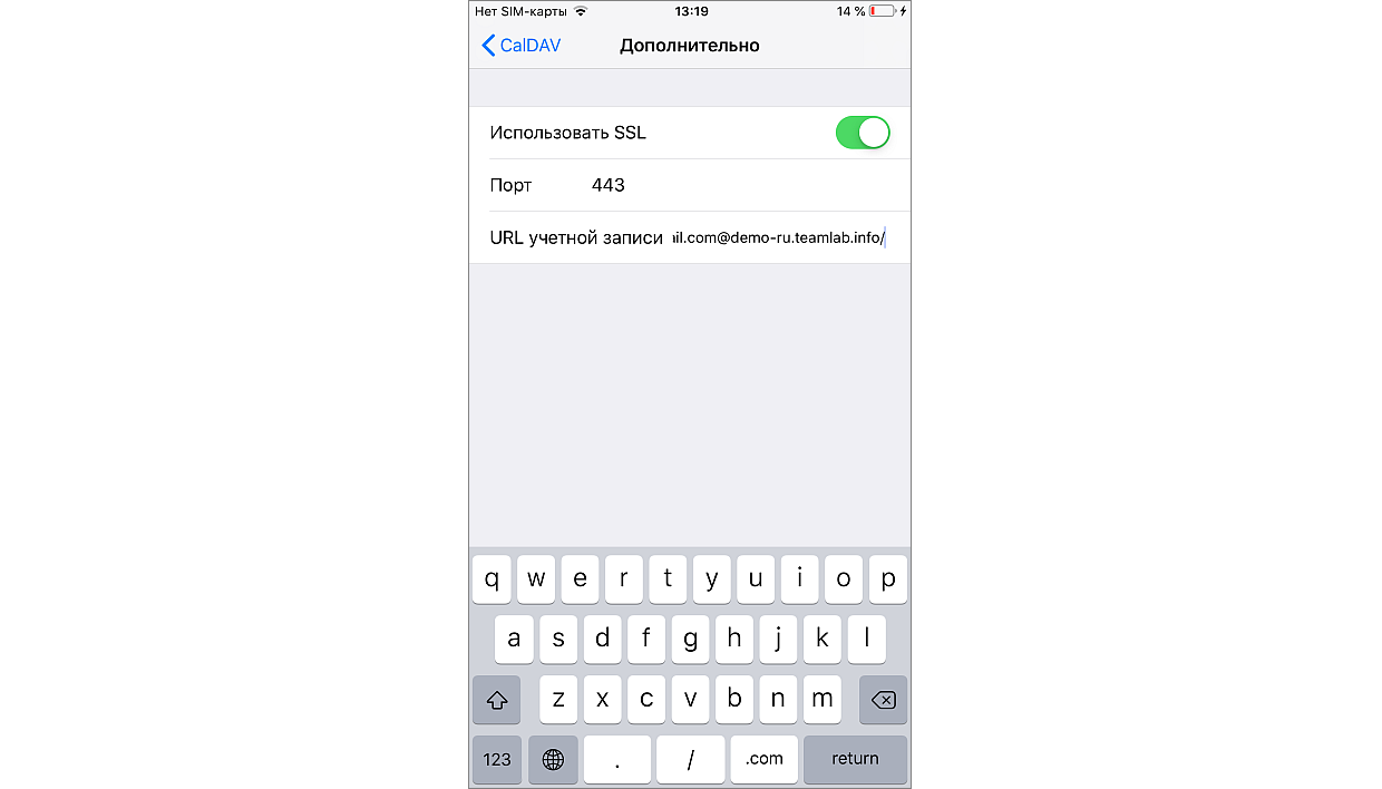

- Нажмите на добавленную учетную запись и перейдите в расширенные настройки.
- Нажмите Дополнительно.
- В поле URL учетной записи должен быть указан URL следующего вида:
https://portalname.onlyoffice.com/caldav/login@example.com@portalname.onlyoffice.com/
Скорректируйте URL-адрес, добавив login@example.com@portalname.onlyoffice.com/
Где login@example.com - это email, который вы используете для входа в учетную запись на портале
- Вернитесь на предыдущий экран и сохраните настройки, нажав Готово.
После нажатия на кнопку Готово вернитесь в расширенные настройки и ещё раз убедитесь в правильности заполненных данных.

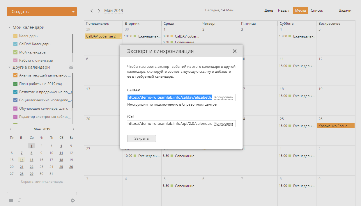

- В вашем календаре на портале скопируйте ссылку CalDAV:
- Наведите курсор мыши на календарь из раздела "Мои календари" или "Другие календари", который требуется экспортировать,
- Щелкните по значку
, появившемуся справа от названия календаря,
- Нажмите на ссылку Экспорт и синхронизация в окне Редактирование календаря,
- Скопируйте всю предоставленную ссылку в разделе CalDAV нажав на опцию Копировать,

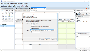

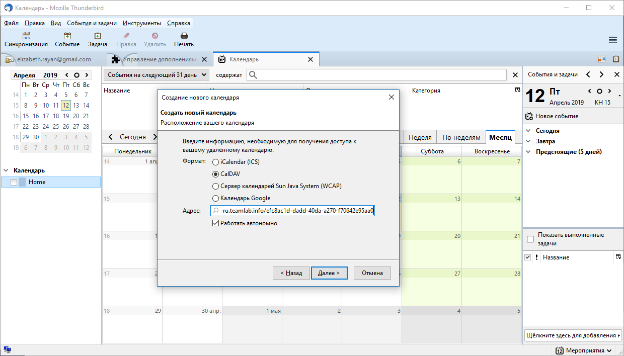

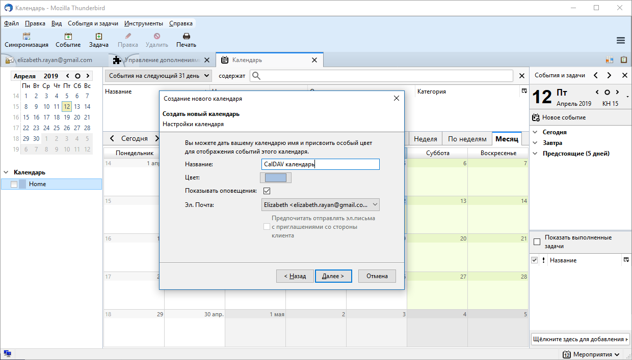

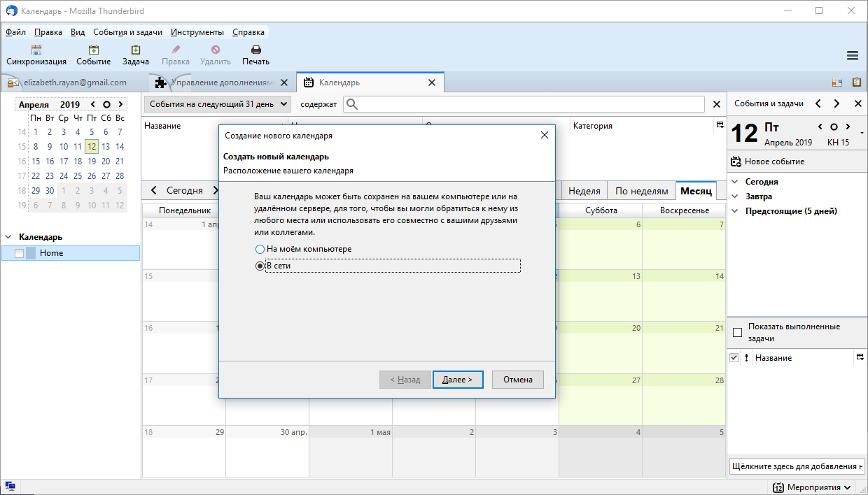

- Создайте новый календарь в Mozilla Thunderbird:
- Щёлкните правой кнопкой мыши в списке календарей в левой стороне экрана.
- Выберите опцию Новый календарь из выпадающего меню.
- В окне создания нового календаря выберите опцию В сети и нажмите кнопку Далее.
- Выберите опцию CalDAV.

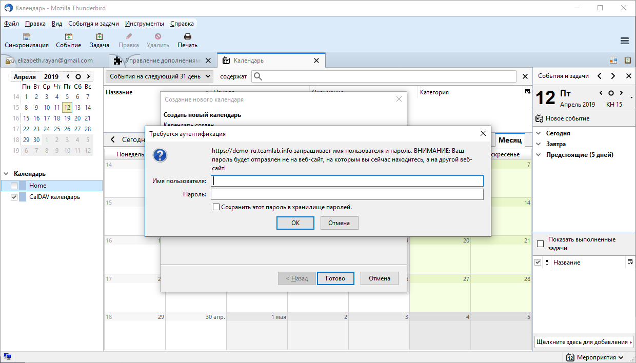

- Вставьте скопированную ссылку CalDAV в поле Адрес и нажмите кнопку Далее.
Опция Работать автономно выбрана по умолчанию. Это позволяет использовать календарь в автономном режиме.

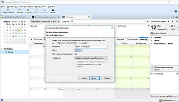

- Введите название и выберите цвет календаря, который вы добавляете. Нажмите кнопку Далее.
- Вы получите подтверждение о создании календаря. Нажмите кнопку Готово.

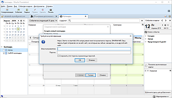

- После того как календарь будет создан, потребуется также указать учетные данные. Укажите логин (адрес электронной почты) и пароль, которые вы используете для входа на портал.
Чтобы обновить календарь, используйте кнопку Синхронизация.
