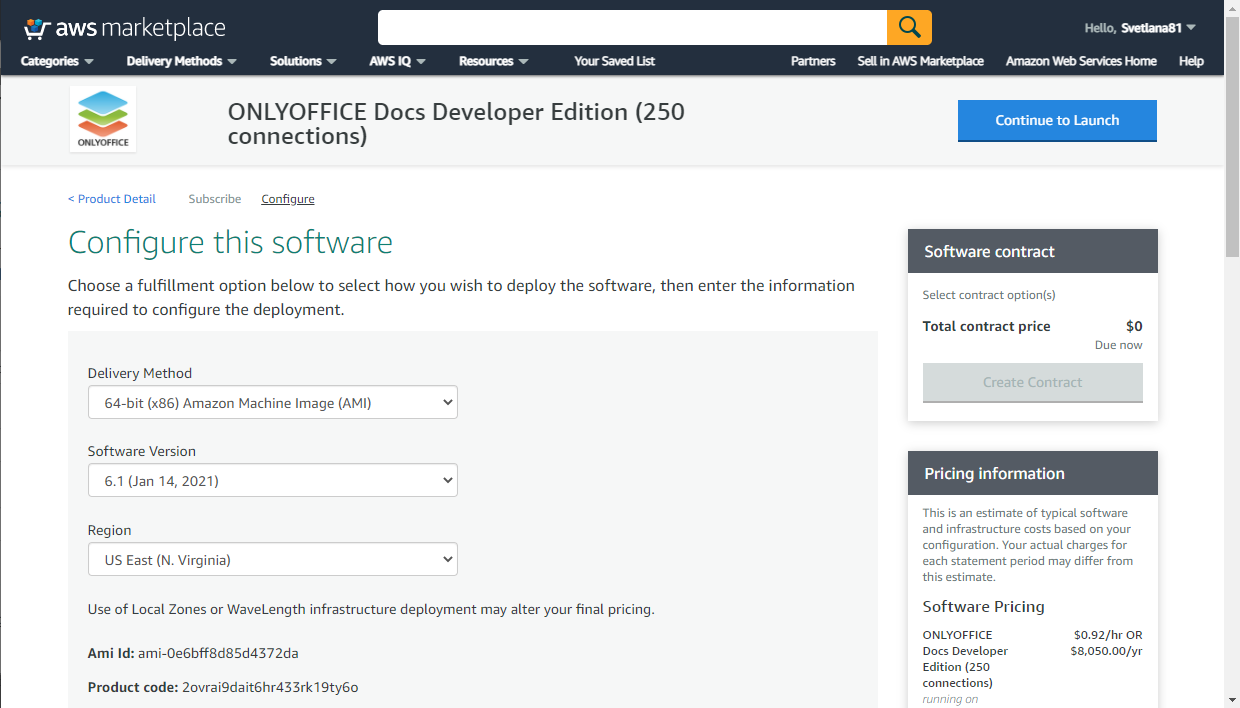

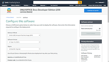

На странице Configure this software нажмите кнопку Continue to Launch в правом верхнем углу.
Откроется страница Launch this software. Перепроверьте значения в Configuration Details.
В разделе Choose Action можно выбрать метод запуска инстанса. По умолчанию выбран метод Launch from Website [Запуск с веб-сайта]. Используйте данный метод, чтобы развернуть инстанс при помощи мастера Launch Instance Wizard с текущей веб-страницы.

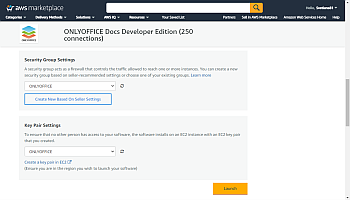

Теперь нужно создать новую группу безопасности, т.е. Security group, и сгенерировать пару ключей - Key pair.

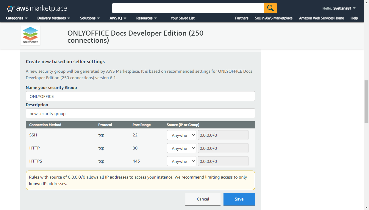

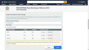

Создание новой группы безопасности
Группа безопасности позволяет определить права доступа к инстансу по заданным IP адресам.
В разделе Security Group Settings нажмите кнопку Create New Based on Seller Settings.
Введите название группы безопасности (например, ONLYOFFICE) и добавьте ее описание.
В списке Source (IP or Group) вы можете задать необходимые правила: указать один IP адрес или диапазон, например, 10.040.196.230/32.
Правила задаются для следующих портов:
- SSH - порт 22 используется для доступа к серверу через SSH-клиент по протоколу SSH.
- HTTP - порт 80 используется для доступа к онлайн-офису через веб-браузер по протоколу HTTP.
- HTTPS - порт 443 используется для доступа к онлайн-офиса через веб-браузер по защищенному протоколу HTTPS.
По завершении конфигурации нажмите кнопку Save.

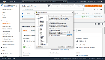

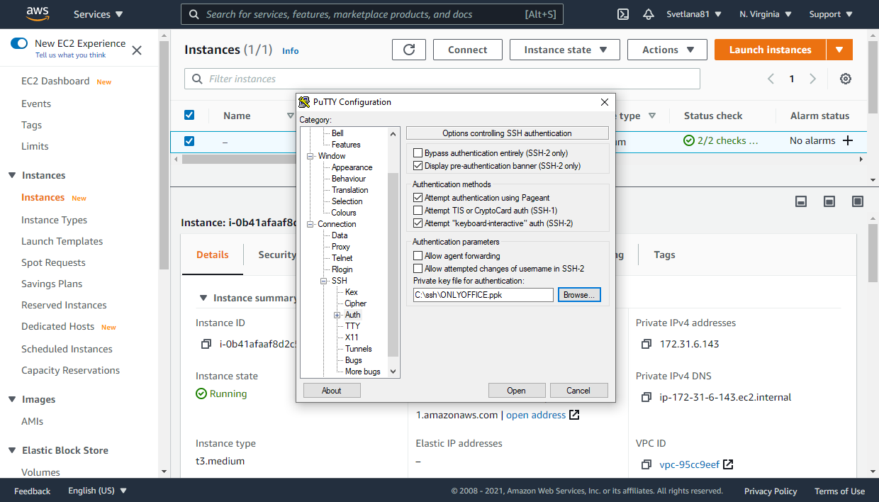

Пара ключей нужна для защищенного подключения к инстансу по протоколу SSH через SSH-клиент, например, PuTTY или OpenSSH.

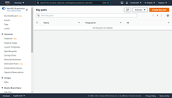

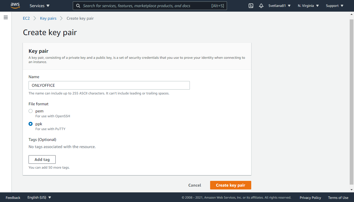

В разделе Key Pair Settings перейдите по ссылке Create a key pair in EC2.
В вашем браузере будет открыта новая вкладка - AWS Management Console.
Проверьте, что AWS Region, указанный в верхней панели инструментов, совпадает с регионом, из которого вы хотите запустить инстанс.

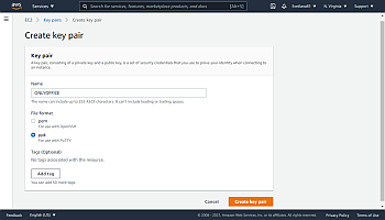

Нажмите кнопку Create key pair в правом верхнем углу. Введите имя пары ключей (например, ONLYOFFICE) в соответствующее поле и выберите расширение файла в зависимости от программного обеспечения, которое вы хотите использовать при удаленном подключении к инстансу:
- Расширение
pem используется для OpenSSH
- Расширение
ppk используется для PuTTY
Нажмите кнопку Create key pair внизу.
Ваш открытый ключ будет храниться в AWS EC2. Файл с расширением .pem/.ppk, который содержит ваш открытый ключ, будет скачан на локальный компьютер и сохранен в папке Загрузки. Скопируйте ключ и сохраните его в надежном месте.
Вернитесь на торговую площадку AWS Marketplace, обновите поле пары ключей с помощью иконки справа и выберите из списка созданную пару ключей.

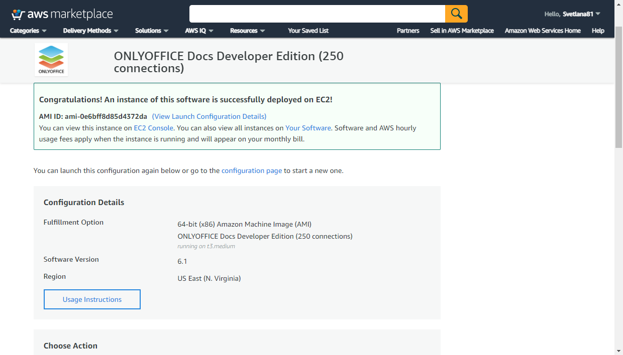

После этого станет доступна кнопка Launch. Нажмите кнопку Launch и дождитесь завершения процесса развертывания инстанса. Вы увидите уведомление об успешном завершении развертывания.

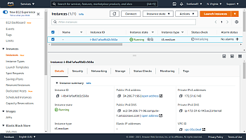

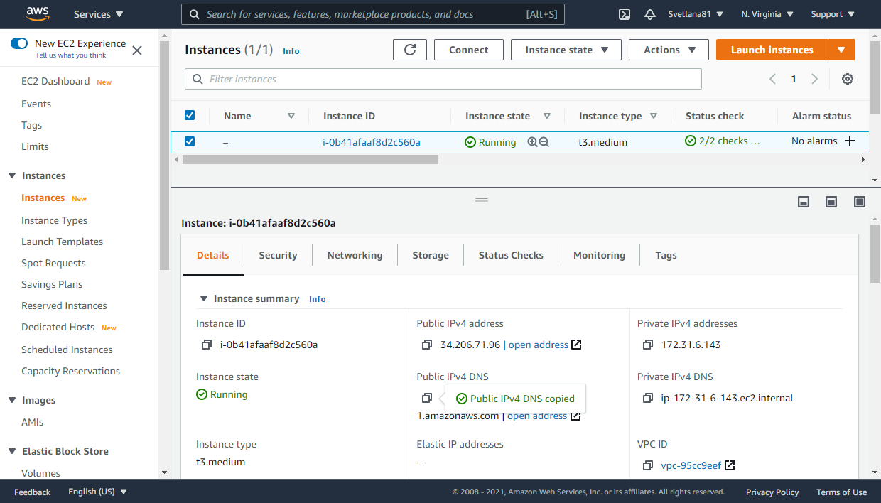

Перейдите по ссылке EC2 Console в уведомлении, чтобы открыть детали инстанса в панели управления AWS Management Console.

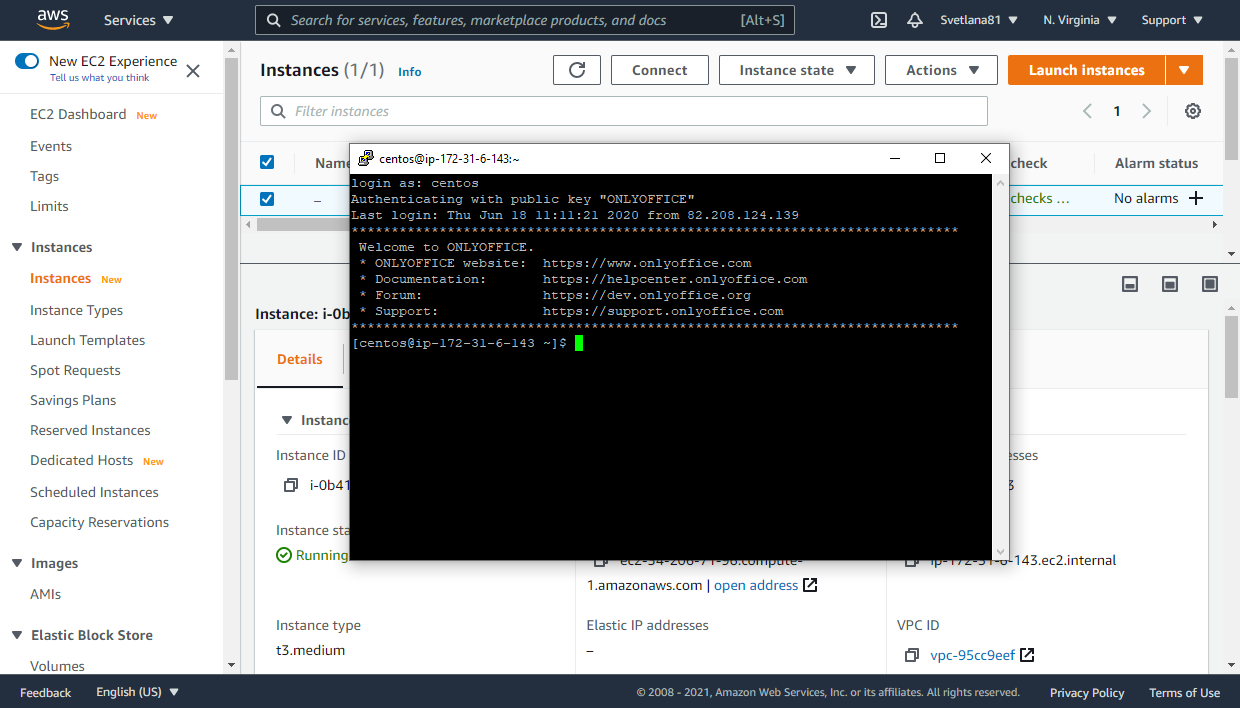

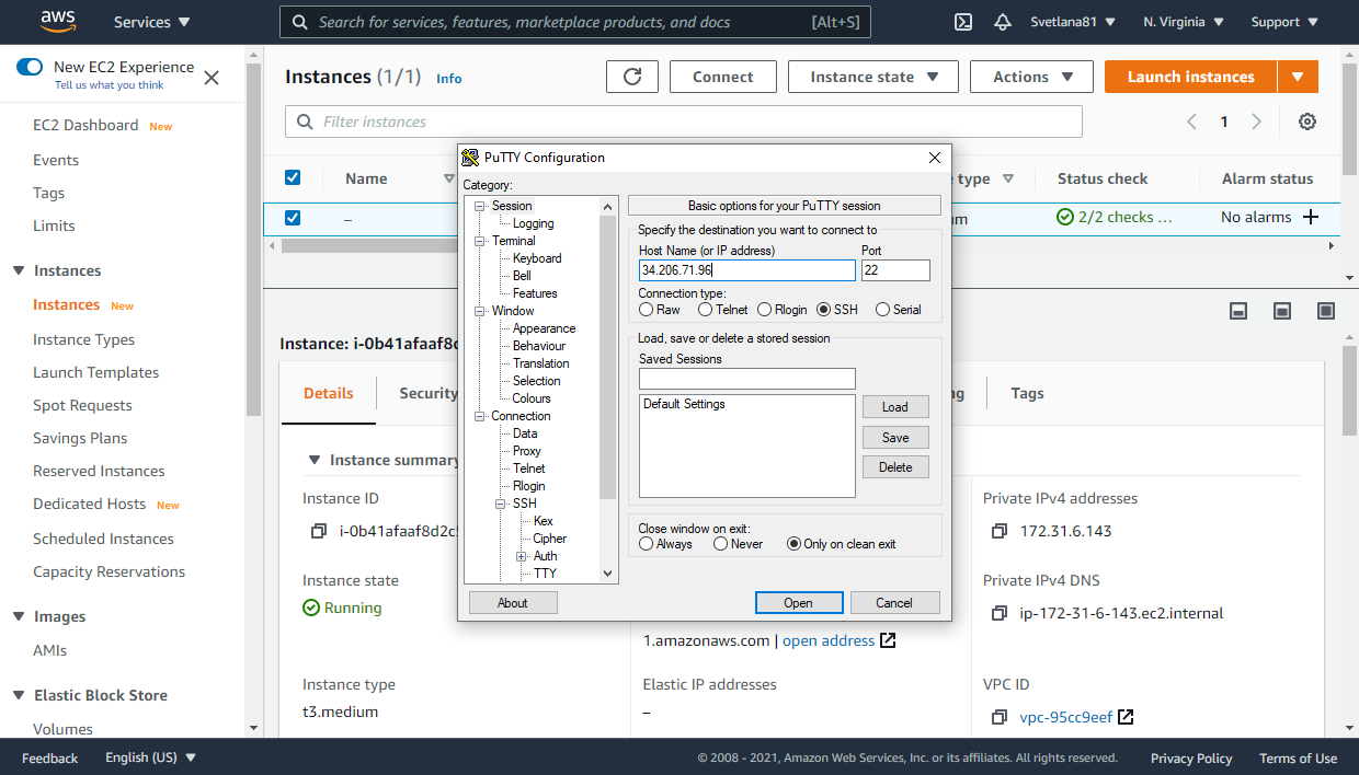

Для полноценного функционирования инстанса после первого запуска может потребоваться время. Проверьте статус инстанса в колонке Instance State: он должен смениться с 'pending' на 'running', а также убедитесь в том, что инстанс успешно прошел все этапы проверки статуса. Эту информацию вы можете увидеть в колонке Status Checks.

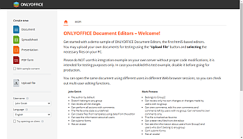

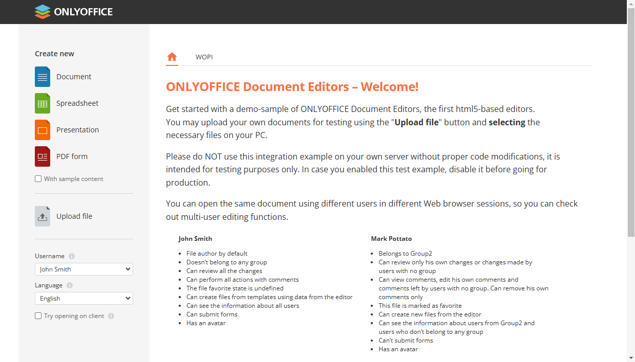

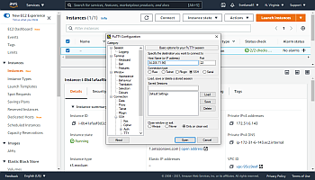

Теперь вы можете подключиться к инстансу через SSH-клиент, получить доступ к тестовым шаблонам и проверить работоспособность решения в веб-браузере.
